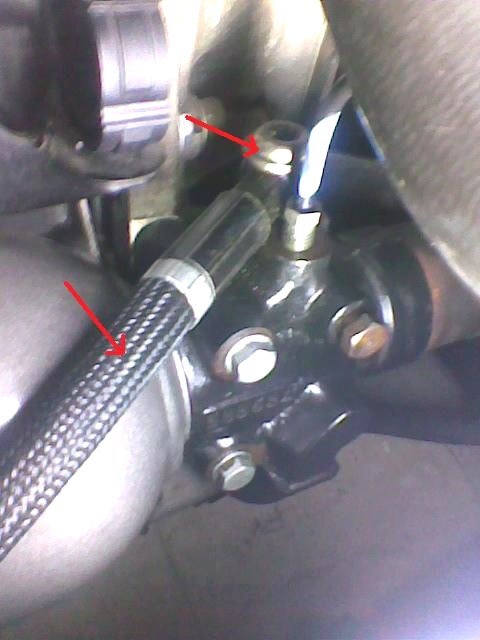

Vrijdag -1 april- startte ik mijn Xantia na boodschappen doen en het /!\ STOP lampje bleef aan. Meteen denk je dan aan de hydrauliek dus motorkap open en ja hoor!! het groene vocht spoot me om de oren.
En tot mijn grote ergernis is het de HD leiding die van de pomp naar de drukregelaar/accumulator loopt. In mijn geval is dat niet de standaard 3,7mm metalen leiding maar een flexibele, geharnaste leiding zoals in deze afbeelding:

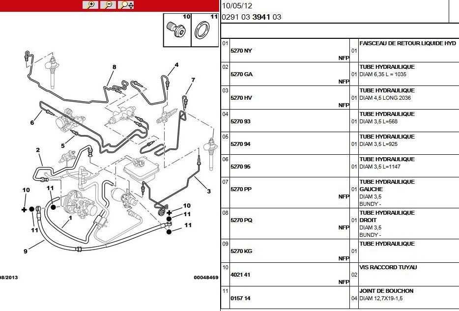

Volgens een afbeelding die op internet vond zou het deze leiding (nr. 9) met bijbehorend onderdeelnummer moeten zijn (uiteraard NFP)
Ik heb zo'n beetje heel het weekeinde, heel het internet afgezocht maar ik kan dit onderdeel nergens vinden :evil:

Re: HD leiding pomp naar drukregelaar stuk
Ik vermoed dat een gewone industriële hydrauliekboer de oude fittingen kan hergebruiken en een nieuw stuk slang eraan kan persen.
Ik was ronduit verbaasd toen ik je foto zag H@ns, ben dus gelijk onder mijn motorkap gedoken en daar zit een gewone standaard 6,35 mm leiding zoals ik dacht dat ze allemaal hadden.
Een verloopstuk van banjo naar inw. shroefdraad gaat lastig worden dus ik denk net als Bert dat de hydrauliekboer in beeld komt.
Als laatste redmiddel kan je natuurlijk pomp, regelaar en leiding van de sloop halen en dan de zaak ombouwen waarbij je in de gaten moet houden dat ook voor de uitgang van de HD regelaar verschillende aansluitingen gebruikt zijn.
edit: Welk bouwjaar heeft jouw auto Hans? zou dit iets zijn van de laatste jaargangen??
