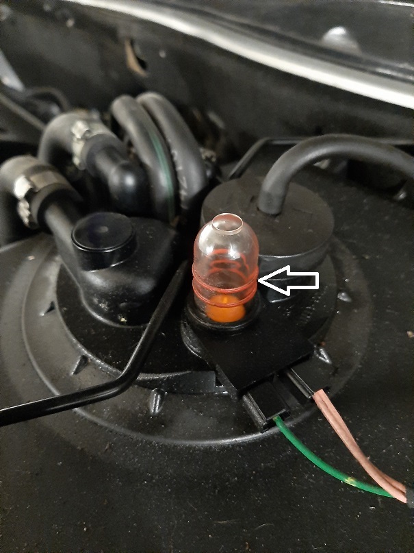

Vanochtend ging plots het :shock: STOP + Controle lampje LHM branden eigenlijk meer knipperen.
  • Bij aankomst in een parkeergarage heb ik gekeken en in de hoogste stand gezet (zo hoort het toch) en zag dat het niveau (foto-LHM_1) laag was. Moet toch het bovenste streepje zijn? Wit pijltje. En dan zou er aardig wat bij moeten :?

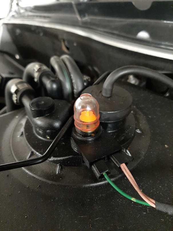

  • Bij foto (foto-LHM_2) staat de auto in de normale stand
Nu weet ik dat je kunt bijvullen bij de dop boven het witte pijltje op de foto...

Gewoon bijvullen (in de hoogste stand) tot de bronzen ring tussen de 2 rode ringen staat en de oorzaak van de lekkage opsporen.
Beruchte plekken zijn de veerpootretour slangen.
In het filmpje word de ontlastschroef op de hogedruk regelaar dicht gedraaid, geen idee waarom hij dat doet, die hoeft niet open.
Mogelijk heeft hij onderhoud gepleegd aan het systeem, waarvoor de druk er af moest, zoals bollen wisselen.
Andere mogelijkheid is dat de aanvoer naar de pomp los is geweest en dat de pomp niet zelf wil aanzuigen, dan kan het open en dichtzetten van de ontlast schroef helpen, hoewel ik dit bij een Xantia met 6+2 pomp zelden gezien heb dat het nodig was.
