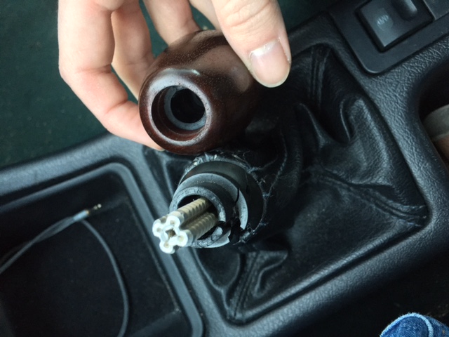

Voor mijn Xantia zoek ik het bovenstaande onderdeeltje. Het gaat om een soort adapter tussen het stalen ding van het schakelmechaniek en de houten pookknop. Bovenstaande foto is van de sloper waar ik in 2017 airco uit heb gehaald. Natuurlijk was dat onderdeeltje toen bij mij niet stuk en heb ik het toen laten zitten :roll: Bij mij ziet het er nu zo uit:
Afgebroken ding.JPG (100.98 KiB) Viewed 13109 times
Dit schakelt niet zo prettig... Wie o wie heeft er nog iets liggen? Meestal zal het nog op een schakelmechaniek zitten of onderaan een pookknop. Als er nog een mooie pookhoes omheen zit vind ik dat helemaal niet erg, want die van mij is niet zo netjes meer ;).

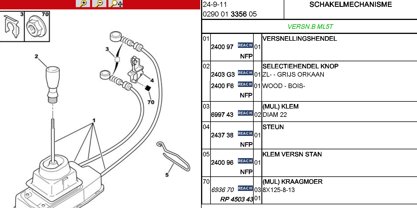

Daar zit dit mechanisme in:

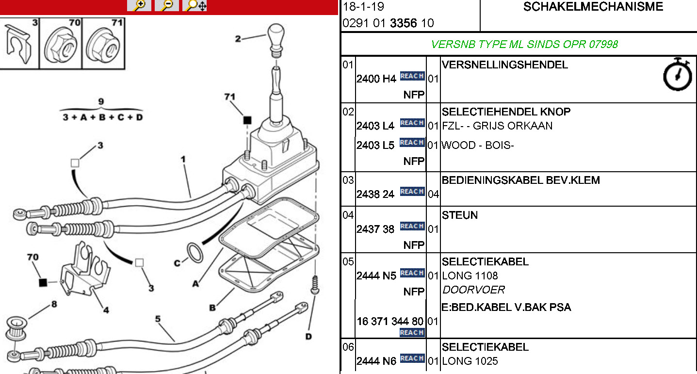

De latere versie heeft andere artikelnummers voor de pookknop, resp. 2403L4 en L5:
Schakelmechanisme2 ES9J4.jpg (196.39 KiB) Viewed 13080 times

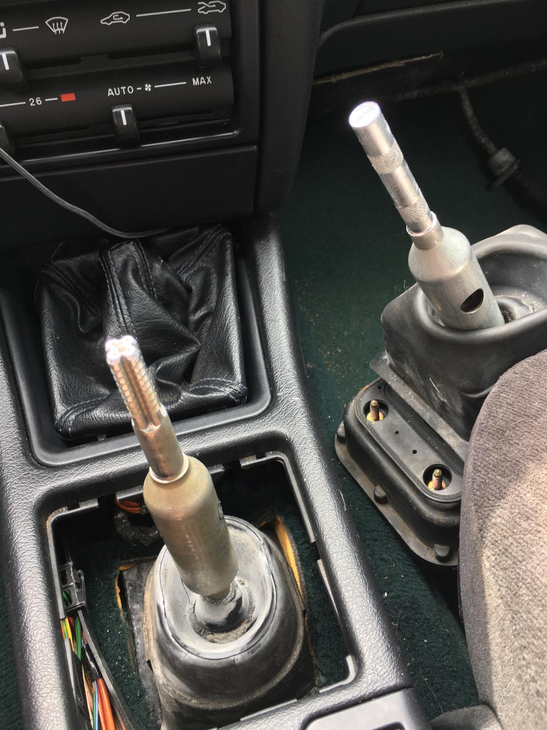

Ik kom er later dit weekend even op terug, maar het rubber bij een type 2 is wel degelijk behoorlijk anders. Het schakelmechaniek is aangepast waardoor het veel meer in lijn is met latere PSA-producten. Ik heb zo’n later mechaniek liggen, daar post ik dit weekend wel even foto’s van.
Alleen een type 2 met ML-bak van vóór ORGA 7998 (volgens mij september ‘98 of eerder) heeft nog het type 1-mechaniek. Ik heb een keer een mechaniek gekocht van een v6 uit ‘99, omdat je daarbij de schakelkabels los kunt vervangen. Dat zal geheid net ietsje strakker schakelen. Met dat mechaniek ernaast zie je heel duidelijk verschil.
Re: Rubber/plastic ding onder houten pookknop
Posted: Tue Jun 28, 2022 8:22 pm
Links het mechaniek dat in mijn Xantia zit, rechts het latere mechaniek. De hele X-vorm die het metaal van mijn mechaniek heeft, is weggehaald. Op het type 2-mechaniek hoort nog zo'n wit, plastic dingetje te zitten dat latere PSA-producten volgens mij ook allemaal hebben. Mijn originele mechaniek had dat niet en ik zou ook niet verwachten dat het erop hoort.
