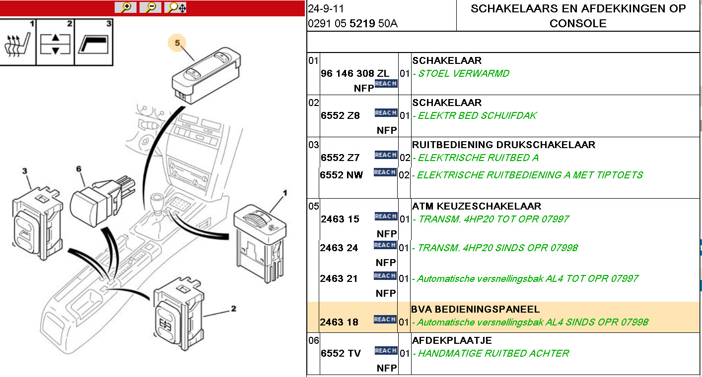

Bedoel je schakelaar/bediening #5?
Schakelaar BVA Xantia 2.jpg (255.05 KiB) Viewed 10700 times
Dat is een van de weinigen die niet NFP zijn.
Als je 'm dan bij de dealer wilt kopen moet je er wel € 68,30 voor neertellen.....

Denk het wel. Maar het is me niet duidelijk of daar een lampje in zit wat te vervangen is, de knopjes doen het. Ik vind 68 euro inderdaad veel geld voor een klein beetje licht...
