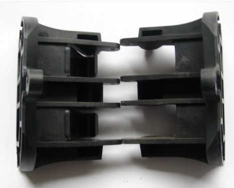

De JW hersenpan is nog in puike conditie. Op XCNL staat het uitgebreid beschreven, oh wacht...
Er zitten wat spinne(n)webben bovenin de pan, maar daar doorheenkijkend herinner ik me het volgende: het nieuwaangeschafte Citscharnier was iets afwijkend van het gemonteerde type. Maar met enig licht vijlwerk was dat probleemloos verholpen.
En ik vond nog een foto ook.
Het vijlen doe je aan het carrosseriedeel van het scharnier.
Oh ja, de onderdeelnrs. waren gelijk.
