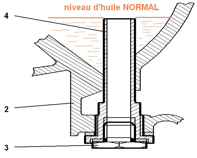

Ik weet niet of het controleren en bijvullen van deze bak hetzelfde is als bij de AL4 maar mocht dat het geval zijn dan hier wat documentatie.
Juiste Niveau van de bakolie:
Niveau van de bakolie controleren:
AL4 Transmission.jpg (114.71 KiB) Viewed 5054 times
AL4 Transmission2.jpg (62.73 KiB) Viewed 5054 times
officieel moet je de Lexia gebruiken om de olietemperatuur op 60 graden te brengen. Ik heb bij het vervangen van de olie bij mijn Xantia (AL4) destijds een kerntemperatuur meter van Ikea gebruikt. Deze in de bak hangen aan de bovenzijde (bout onder de schakelkabel) en stationair laten lopen tot je tussen de 60 en 65 graden zit. Dan bijvullen tot het aan de onderzijde er weer uit loopt. Paar keer schakelen en nogmaals herhalen.
Mijne had te weinig olie en gaf een storing in de vorm van knipperende sport en sneeuw lichtjes. Na bijvullen was alles weer in orde!
