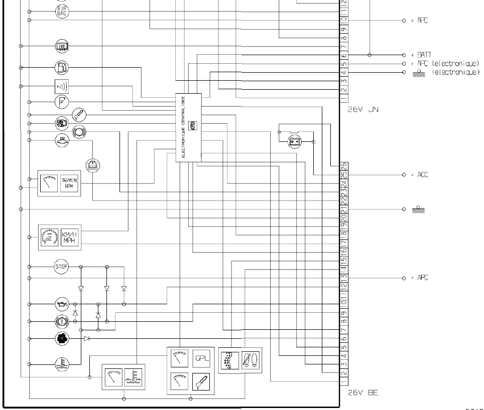

Posted: Fri Jan 15, 2021 8:35 pm
Instrumentenpaneel schema.jpg (139.27 KiB) Viewed 4506 times
Als ik dit heel schematische schema bekijk dan denk ik dat er wat intelligentie voor de toerenteller zit in de "electronique central". Dat zal wel een tsjippie zijn, dus dat betekent dat ik er niet ben met alleen het uitwisselen van de aandrijfspoel.
Zijn hier e-ers die dat kunnen bevestigen?
