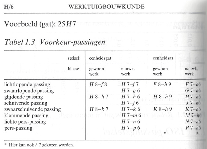

Toen ik zo bezig was vroeg ik me af of voor een perspassing ook een formule bestaat, is de overmaat een percentage van de omtrek of diameter?
Als ik met de schuifmaat meet zou ik zeggen dat de diameter van een silentbloc ongeveer 0,1mm groter is dan het gat waar ie uitkomt maar dat is natuurlijk geen supernauwkeurige meting.
Verder: Mag je stellen dat een lagerhuis na inpersen groter wordt en de betreffende lagerbus kleiner?
henkr wrote: Tue Mar 10, 2020 11:15 amVoor de techneuten, (Adri?): Toen ik zo bezig was vroeg ik me af of voor een perspassing ook een formule bestaat, is de overmaat een percentage van de omtrek of diameter?
Jazeker bestaat dat. Een perspassing is een veelgebruikte verbindingsmethode. Ook Wiki zegt dat er formules voor bestaan. Die zitten bij mij heeel diep in mijn kerse(n)pit en heelemaal achterin bij mij op zolder in de collegedictaten en leerboeken.
Oh, wacht. Het onvolprezen PolyTechnisch zakboekje geeft uitsluitsel:
Dan weet je dus de afmetingen die je moet aanhouden als je even het ISO passingstelsel opzoekt, maar dan heb je nog niet de optredende krachten. Daar zijn formules voor en met gezond verstand kan je die ook zelf afleiden, vooropgesteld dat je daar zin in hebt.
henkr wrote: Tue Mar 10, 2020 11:15 amAls ik met de schuifmaat meet zou ik zeggen dat de diameter van een silentbloc ongeveer 0,1mm groter is dan het gat waar ie uitkomt maar dat is natuurlijk geen supernauwkeurige meting.
Ook jazeker, elk materiaal volgt de wet van Hooke, d.w.z. elke kracht die je uitoefent heeft onvermijdelijk een vervorming tot gevolg.

Wat wordt bedoeld met getallen als H8/f7?

henkr wrote: Tue Mar 10, 2020 2:08 pmWat wordt bedoeld met getallen als H8/f7?
Breeze wrote: Tue Mar 10, 2020 1:32 pmDan weet je dus de afmetingen die je moet aanhouden als je even het ISO passingstelsel opzoekt.
