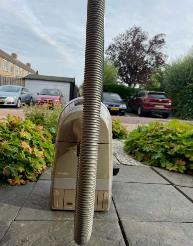

Gisteren wilde ik beginnen aan mijn zondagse bijdrage aan het huishouden door het stofzuigen van het huis, toen onze Plips TC515 ineens geen sjoege meer gaf.
Philips TC515.jpg (172.93 KiB) Viewed 9103 times
't Is wel een 30 jaar oud beestje, maar dat vind ik nog geen reden om zomaar de geest te geven, dus gelijk het Repair-Café opgestart.

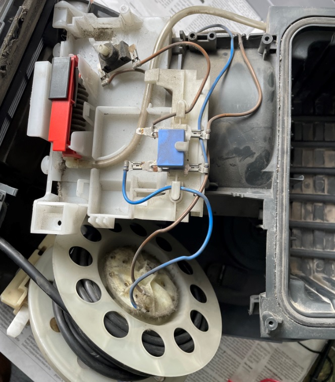

Philips TC515 inwendig.jpg (161.35 KiB) Viewed 9103 times
Het was zo'n mysterieuze storing. Door wat rommelen met alle verbindingen met name bij de motor, deed hij het plots weer goed. En de zwart geworden collector is nu weer koperkleurig.
Wat mij opviel:
- Alle delen zaten geschroefd en waren redelijk gemakkelijk volledig demontabel.
- Behalve het motorgedeelte is alles kunststof en dat was na 30 jaar niet verkleurd en niet bros geworden.
