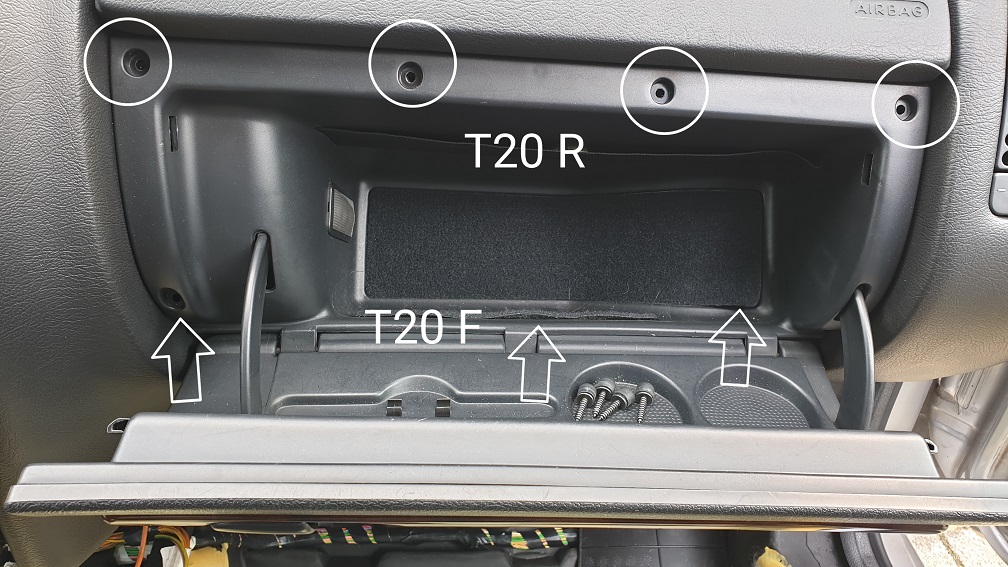

Radio wel, raam antenne nog niet. Eerst uitvinden hoe het dashboardkastje eruit moet.

Re: Antenne vervangen t.b.v. DAB+
Als ik het mij goed herinner zitten er schroeven in de rubber dopjes waar de deksel van het dashboardkastje tegen rust. Torx.

Ja, die heb ik gevonden, 4 stuks. En een vijfde links onder. Maar aan de onderkant zit het nog muurvast. Die schroeven heb ik nog niet kunnen lokaliseren.
Er zitten er ook 2 “ verborgen “ achter het stofje aan de binnenkant van de bak , rechts onder in het hoekje en midden !
4 boven
1 links onder , deze 5 zitten in zo’n rubber dopje
De 6e en 7e laatste dus in het dashkastje achter het stof in meest rechterhoek en midden onder...
dashboardkastje Xantia T2.jpg (225.62 KiB) Viewed 6099 times
Ik kwam het zo tegen, dacht ik. Zoals Menno schreef: controleer onder het bekledingstofje aan de achterzijde, rechts onder.
Daarnaast: de bekleding aan de onderzijde voorzichtig opwippen. Daar zat óf in het midden, óf aan de rechterzijde ook een torx 20 verborgen.
Ja inderdaad !! , mooi duidelijk plaatje :-)

Prachtig plaatje. Daar ga ik in het weekend mee aan de slag. Dank!
