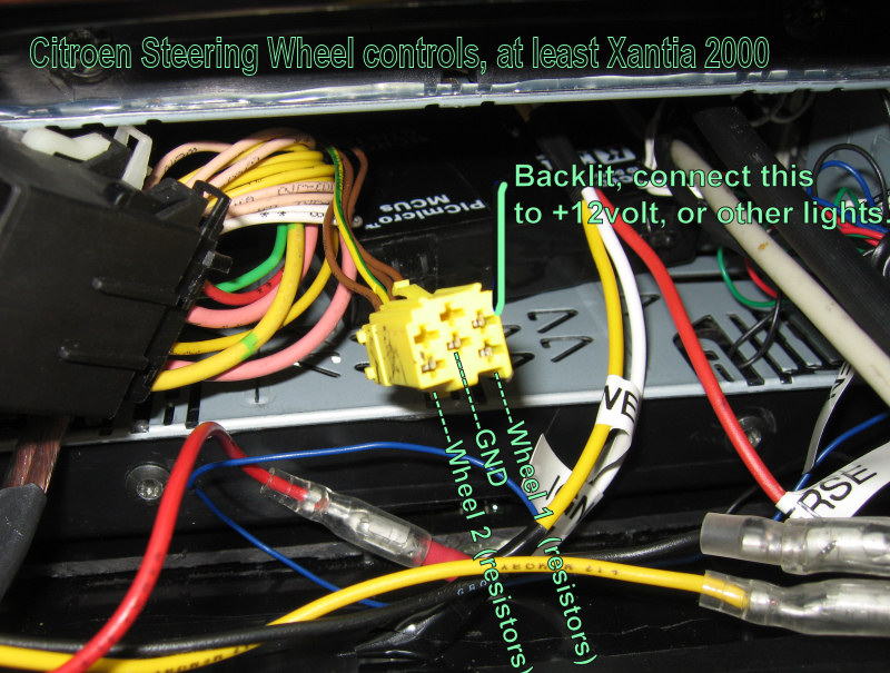

Vandaag heb ik de interface aangesloten aan mijn Pioneer radio. Helaas werkt de stuurbediening nog steeds niet...
Ik heb eerst de stekkers in het stuur juist aangesloten zoals Citroen23 hierboven heeft uitgelegd. Vervolgens heb ik de interface aangesloten aan de bekabeling van de auto en die vervolgens aan de radio aangesloten. Hieronder een paar foto's.
Op de verpakking van de interface staat dat het een interface is voor de Xantia 1994-2001
Ik vraag me af wat het groengele stekkertje van de radio doet... Het groen gedeelde heeft geen bedrading..
Wat zit hier niet goed??
