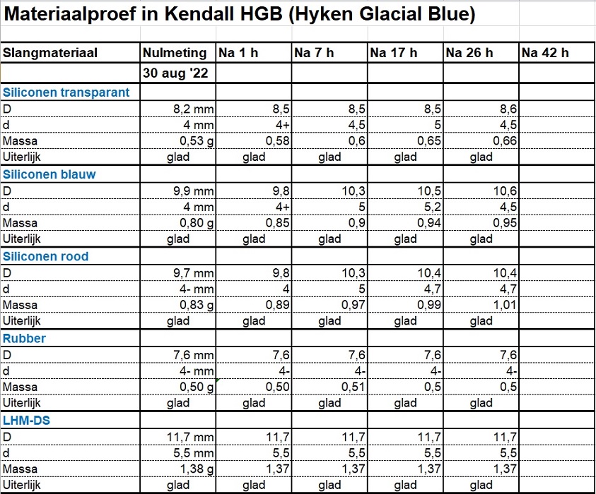

Kunststof in HGB proef (meetresultaten).jpg (184.86 KiB) Viewed 8286 times
De tendens is er. De 3 siliconenslangen zwellen. Het meten wordt daarmee ook lastiger, want met een schuifmaat elastisch materiaal meten is een uitdaging, of anders gezegd de foutmarge is groter, of nog anders gezegd, de meting is onnauwkeuriger.
Het rubber is van een brandstofslang iirc, maar Henk kan dat beter vertellen.

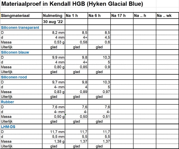

Kunststof in HGB proef (meetgegevens).jpg (226.14 KiB) Viewed 8268 times
De rode d van de 7 h meting is hoogstwaarschijnlijk een meetfout. Meten met een schuifmaat in kunstlicht is glibberig.
Ik zie nog geen afvlakking van het siliconengezwel, dus ik ga nog even door. Volgende meting na 24 à 26 h.
Kunststof in HGB proef (meetgegevens).jpg (235.66 KiB) Viewed 8256 times
Meetmethode
De meting van de inwendige diameter d, is notoir onbetrouwbaar gebleken en ik ben daarom overgegaan op het meten middels het penetreren van het gat met de boortjes 4, 4,5 en 5. Dat geeft vrij goed de orde van grootte met een onnauwkeurigheid van ongeveer 0,2 mm.
Resultaten
De eerste resultaten tekenen zich af:
- De rubber brandstofslang en de LHM slang geven constante onveranderde eigenschappen en zijn hierbij HGB proof.
- Met de 3 siloconenslangen wordt nog even verder gefröbeld, maar het lijkt er op dat het zwellen niet veel meer zal toenemen.
Posted: Wed Aug 31, 2022 9:57 pm
Wel heel bijzonder dat de blauwe na een aanvankelijke toename van d nu weer gaat krimpen? :o
Posted: Wed Aug 31, 2022 11:34 pm
Vrees dat dat door de onnauwkeurigheid van de schuifmaatmeting komt. Wat straks telt is de toename t.o.v. de nulmeting
Posted: Thu Sep 01, 2022 12:37 am
D wordt nog wel groter bij die blauwe. Ook de massa neemt verder toe, inmiddels meer dan 20%
Ook bij de andere siliconen stukjes zie je zoiets.
Dat kan ook betekenen dat de wanddikte groter wordt, opzwelt dus, met als gevolg een afnemende d.
Zou dat kunnen?
